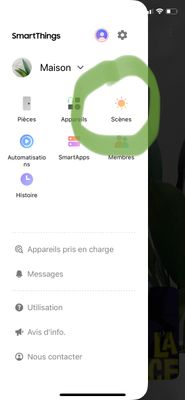

Sur l'application SmartThings, séléctionnez "Scènes" dans le menu
Ensuite appuyez sur le "+" pour créer votre première scène
Définissez le titre et ajoutez vos actions (il y a un petit choix sympa)IMG_1308E7DD3AD4-1.jpeg
