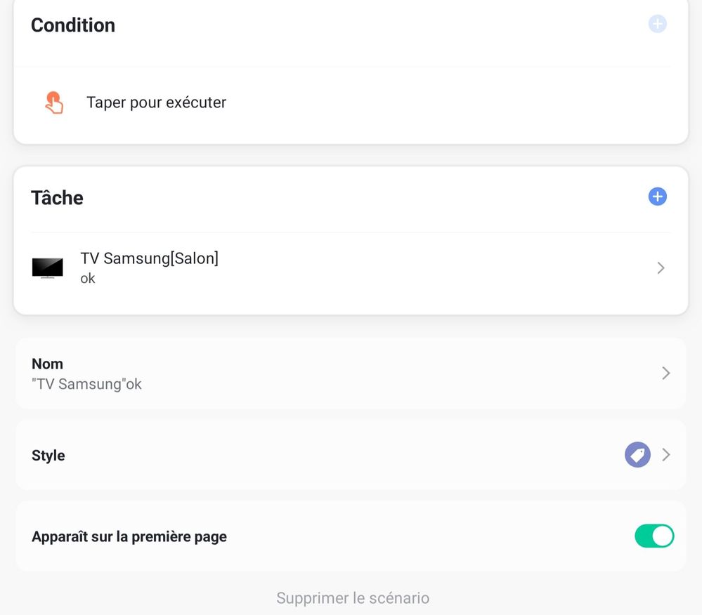

Ma tv Samsung est QE55Q7FNAT modèle  2018 indentifiée comme Samsung Q7 series 55.
Pour pouvoir gérer votre télévision Samsung Q7 series 55 avec Alexa il faut faire des scènes et utiliser un skill. Pour que cela marche quelque soit la connexion de la Tv, lan ou wifi il faut un skill et hub infrarouge.  J utilise le hub Ir Dc6 et le skill et application smart life. Et surtout désactiver le skill Smartthings, et supprimer les scènes, et les appareils associés de cette application pour qu il n y ait pas d inter action entre les commandes Alexa de smartthings  et celles de smart life. Vous n avez plus besoin du skill WOL, désactiver le et supprimer l appareil.
L installation  du hub ne pose aucun problème (rappel connexion wifi 2,4Ghz). Puis ajouter un appareil Tv Samsung, sélectionner la première  télécommande (1/62).
C est presque fini faites 2 scènes dans smart life, tvinput,hdmi1. Tvinput correspond à Source tv de smartthings et hdmi1 le port de votre décodeur fibre. Faites ensuite 3 scènes Retour (back), Accueil (homepage), Accepte (ok), ces scènes servent à gérer votre Tv.
Allez dans Alexa, faites détecter ces scènes,  puis dans les appareils changer le nom de votre Samsung Q7 Series (55 )  par le nom "télévision",
Avec les scènes vous pouvez faire des routines dans Alexa. Remarque n utiliser pas le mot tv ou télé ou télévision faites par exemple "Alexa mets Source antenne"pour lancer la scène  tvinput.
Pour gérer ma tv j ai fait trois routines Alexa pour naviguer, "Alexa, Bouton Accueil"  pour lancer la scène homepage. Etc...
Remarque vous pouvez lancer les phrases de déclenchement  d Alexa pour allumer, éteindre, mettre la chaîne  1 ou autre etc... , augmenter, ou baisser, ou couper le son, n oubliez pas d ajouter télévision à la fin de votre phrase.
Remarque si votre décodeur (le mien est Orange Fibre en Uhd) sur hdmi1 est configuré  avec votre tv samsung les phrases de déclenchement fonctionnent  aussi avec Alexa pour  votre décodeur si la Source hdmi1 est active: routine "Alexa mets Source fibre" (scène  Source fibre).
Nota vous pouvez aussi faire des routines Alexa pour gérer le direct différé avec les boutons de la télécommande du hub Ir.
En résumé vous ne pouvez pas gérer le mode "Ambiance" car il n'y a pas de bouton sur la télécommande du hub. Mais si vous utilisez l'application Smartthings  (attention sans activation Alexa) vous pouvez créer une scène "Ambiance " dans Smartthings et la lancer, mais pas de commandes vocales Alexa. Ne fonctionne que si la tv est allumée lan ou wifi. Voir l icône  de smartthings.
EUREKA s'écria Archimède en plongeant dans sa baignoire..... et moi en regardant le bandeau Tv (voir image)
Voici maintenant comment mettre le mode Ambiance en faisant une scène avec Ir Dc6.
Observer le bandeau Tv quand vous appuyez  sur  Accueil  de la télécommande. L icône Guide Universel (petite tv) est sélectionnée  juste à côté du mode Ambiance.
Créer une automatisation pour gérer par une scène "ambiance" sous smart life
Détecter la scène  sous Alexa
Créer une routine "Bouton Ambiance"  sous Alexa.
N'oubliez pas de configurer votre mode ambiance avec votre télécommande de la Tv Samsung.
Bouton accepteBouton accepte
Scène  accepteScène accepte
Bouton antenneBouton antenne
Scène  antenneScène antenne
BandeauBandeau
Bouton ambianceBouton ambiance
Scène  ambianceScène ambiance
Nouvelle scène smart life et nouvelle routine Alexa.
Quitte Mode AmbianceQuitte mode AmbianceQuitte mode Ambiance
Routine Bouton Quitte AmbianceRoutine Bouton Quitte Ambiance
2 nouvelles scènes smart life et 2 routines Alexa
Augmente ou Baisse le volume de 5Baisse le volume de 5Baisse le volume de 5
Scène  Augmente le volume de 5Scène Augmente le volume de 5
RoutineRoutine
RoutineRoutine
