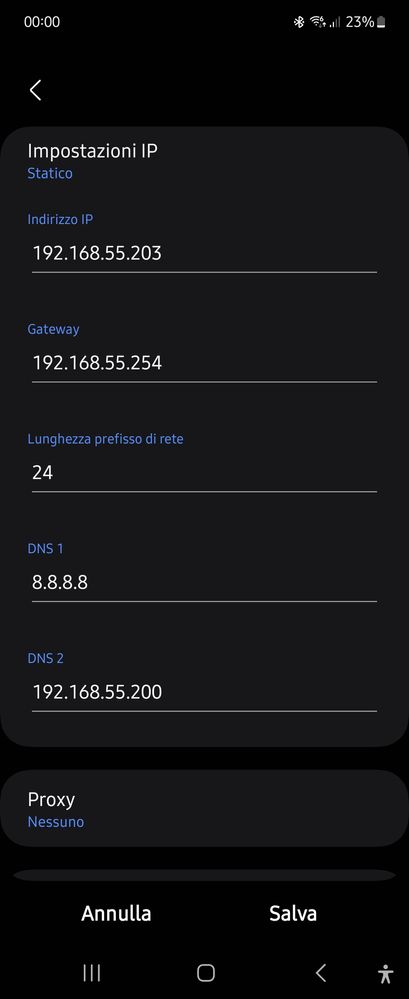

Salve, ho notato che il mio Zflip 5 ignora i DNS rilasciati dal dhcp, di fatto, anche staticizzando le impostazioni, mette sempre come primario 8.8.8.8 quello di Google. Le ho provate tutte anche impostando i dns sicuri ma niente è non trovo nulla nemmeno in rete, se non post del 2021 molto poco esaurienti.
Nello screen allegato vedete come si presenta, dopo un renew, la configurazione statica del tcp. Il 200 è rilasciato come primario da scope dhcp e anche facendolo manuale, ritorna così.
Sta cosa mi sta mandando ai matti perché non capisco da dove arrivi quel (guarda caso di Google, si un Android 🤔) DNS così insistente, qualcosa mi sfugge e qualche idea mi farebbe comodo 😊😊. Ho svariate reti e vlan in casa e su ognuna con dhcp attivo fa sempre la stessa cosa.

Ciao, mi spiego meglio, ho un mio dns interno e ho degli fqdn raggiungibili solo in lan. Ovviamente coi dns di Google non posso raggiungerli, se non con gli IP diretti.
Ho già provato a fare un reset delle impostazioni di rete ma senza successo.
Vorrei che il telefono prendesse le impostazioni del dhcp così come li ho configurati e non come gli pare a lui, mettendo il mio dns interno come primario, come fanno tutti gli altri dispositivi.

Provato or ora, da dhcp
DNS1: 192.168.55.200
DNS2: 192.168.55.200
Il risultato è nell'immagine.
Mi fa [rimosso] di brutto sta cosa 😅 😅 😅 perché nonostante sia come primario, va cmq a risolvermi i nomi interni passando da fuori, si fatto link solo interni non li risolve 1717538567994.jpg
