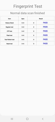

Salve 😊 Ho un galaxy A51 al quale ho recentemente dovuto cambiare il display e adesso il sensore delle impronte digitali purtroppo
non funziona piú e se provo a reimpostare l'impronta mi appare un messaggio che dice che il sensore delle impronte va ricalibrato. A qualcuno é successo qualcosa di simile e sa come risolvere il problema? Ho fatto anche i test e di per sé il sensore non é guasto. Allego le foto. Grazie in anticipo a chi potrá aiutarmi.

Non è assolutamente un bug di sistema, è un problema hardware e basta (non a caso a molti come me è capitato dopo la sostituzione del display).
Il problema è che ci prendono tutti per novellini quando la maggior parte di noi ne sa sicuramente di più di chi ci assiste. Per un problema allo schermo già comprovato mi han detto di avviare il cell in modalità provvisoria. Capisco che debbano accertarsi di tutto però se ti dico che è un problema hardware fidati.
