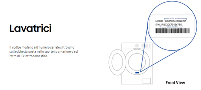

Ai fini dell'assistenza, sarebbe per me utile conoscere il codice modello della lavatrice in tuo possesso. Per questo motivo ti chiedo di fornirmi il codice modello del tuo elettrodomestico.
Qui una piccola guida illustrativa su come reperire l'informazione richiesta:
Vorrei inoltre capire bene quali spie si illuminano. Ti chiedo quindi d'inviarmi un riscontro fotografico in cui siano presenti le spie accese al quale fai riferimento.
