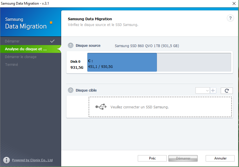

Bonjour @RachelP , merci pour ton retour.
J'ai fait le test le premier jour. Le logiciel ne détecte pas le HDD quand il est connecté au PC via un boîtier externe.
Seul configuration pour que le logiciel fonctionne, le HDD dans le pc portable et le SSD en externe connecté via un boîtier. La configuration inversé ne fonctionne pas, ce soir je vais te joindre une capture.

Ci dessous capture de l'interface de Data Migration, dans le PC portable il y a le SSD ( premiere position) j'ai connecté le HDD via le boitier externe en USB 3 , en deuxieme position il demande la connetion d'un SSD.
A savoir il y a tellement de logiciels pour cloner un HDD, je suppose que je vais pouvoir faire fonctionner dasn le sens SSD vers HDD.
