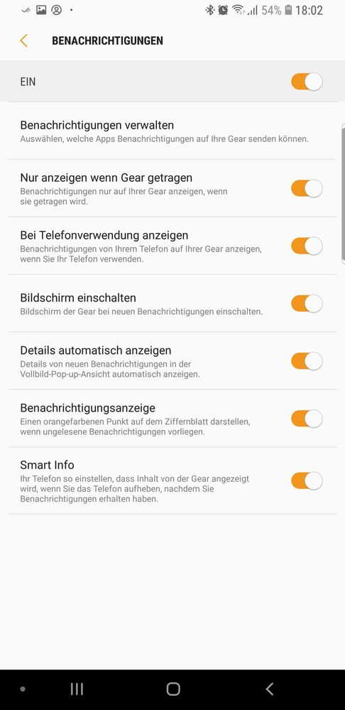

Ich hatte in der app die option eingehender anruf aus da bekam ich logischerweisse keine meldung über ein anruf an der uhr das hat mir nicht gepasst dann hab ich es wieder angemacht seit dem geht es
Vll mal so versuchen
So mpsste es funtionieren an der uhr hab ich garnix verstellt
