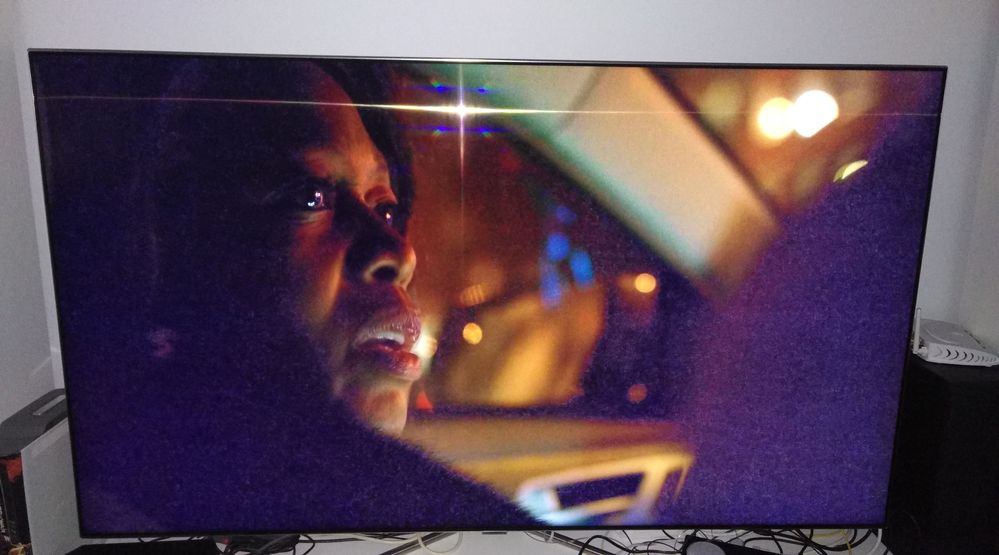

fenix76
Student
Pues aún peor, y nadie de Samsung me ha respondido:
IMG_20180924_165425.jpgIMG_20180924_165543.jpgLas fotos son de la serie Luke Cage de Netflix, en HDR. La primera es del modo dinámico y la segunda del modo película....pero qué diablos pasa aqui??
