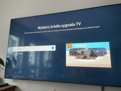

Żartujesz sobie? Jasne że to robiłem! Przecież tv sam przekierowuje do ręcznego wyboru modelu jeśli ustawienie automatyczne nie działa!
vdsl2
Samsung Members Star ★★
@hanuer  Rozumiem że masz ustawione jak na tym zdjęciu?

hanuer
First Poster
U mnie to menu wyglada troche inaczej. Jest na czarnym a nie białym tle, ale tak wlasnie mam ustawione.
