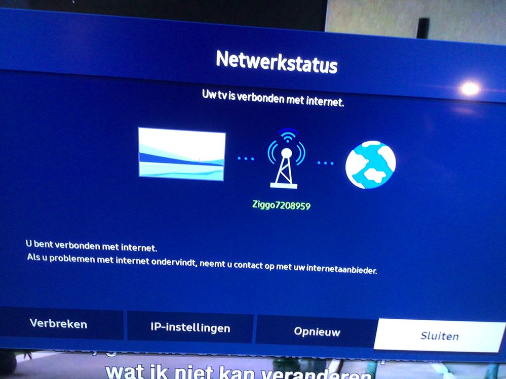

Er is internetverbinding, (netwerksysteem geeft dat ook aan)
heeft ook een IPadres gekregen
ik heb zojuist ook nog met de iPhone hotspot gecheckt maar zelfde issue. Het lijkt wel of er een update proces hangt.

Ja ik snap je gedachtegang en zie foto voor netwerkinstellingen. Ook modem en netwerk reset gedaan.
Het feit dat het via een iPhone hotspot precies zo gaat, lijkt het ook niet het netwerk.
Tevens is de echte foutmelding mi. de melding die wat bij de apps staat:  “Smarthub wordt bijgewerkt, probeer later opnieuw" Dat zou misschien duiden dat een update proces oid blijft hangen. Die zelfde melding staat er bijvoorbeeld ook als je in de “ambient” de “fireplace” selecteerde. Volgens mij zou die het moeten doen zonder internet zelfs.
