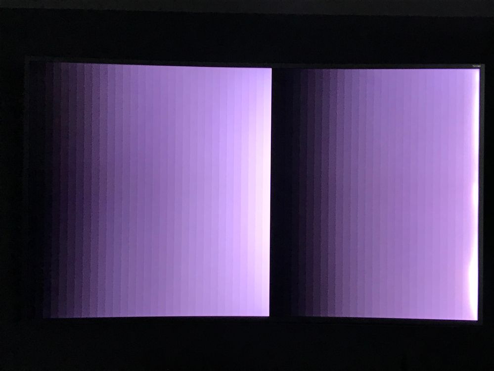

Salve a tutti.
Posseggo il tv curvo in oggetto indicato da circa tre anni. Da qualche tempo mi sono accorto che lateralmente si nota una luce chiara ( come da foto fatta durante un test).
Mi chiedevo , è il famoso effetto glouting o cosa?
Secondo voi rientra nella normalità o no ?

Ciao Francesco1981, Benvenuto sulla Community Samsung!
In questo caso è opportuno effettuare un test immagine per verificare se il fenomeno si presenta anche in fase di test.
Potrai procedere nel seguente modo:
- Menu;
- Impostazioni;
- Supporto;
- Auto diagnosi;
- Avvia test immagine.
Potrai allegare le foto del test immagine in risposta a questa discussione.

ecco le foto del test .
problema a mio avviso presente in tutte 20190128_110545928_iOS.jpg20190128_110555203_iOS.jpg20190128_110603510_iOS.jpg20190128_110617358_iOS.jpgle situazioni !

Ciao Francesco1981,
ti ringrazio per le immagini.
In questo caso è necessario approfondire il caso con il supporto tecnico, al fine di valutare la possibilità di una verifica hardware da parte di un centro.
Ti ho fornito maggiori delucidazioni in privato.

Mi hanno rimandato ad un centro assistenza, che mi ha riferito che visto il problema bisognava cambiare il pannello, e visto che il tv era fuori garanzia non era conveniente in quanto con la spesa da sostenere mi sarei comprato un tv nuovo è più performante. Duemila euro e dopo 26 mesi da buttare! Brava Samsung , di certo non vedrai più i miei soldi !

Ciao Francesco1981,
siamo spiacenti per l'accaduto, tuttavia l'emissione di un preventivo di riparazione è normale per prodotti non più coperti dalla garanzia.
Le riparazioni possono essere effettuate esclusivamente tramite i nostri centri, unici ad avere a disposizione le componenti originali. Il costo di un pannello può essere perfino del 70% del costo totale del Tv (inteso come costo di listino, non costo indicato presso un punto vendita).
