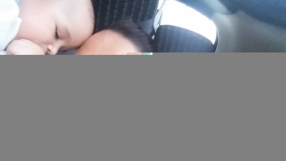

 Cuando hago una foto el archivo queda tal cual se ve en la foto como si estuviera dañado...incluso tampoco me deja retocar con ningun programa.Lo extraño es que me pasaba con mi anterior movil un S7 edge y ahora con el S8 plus recien comprado tambien me pasa lo mismo los archivos de imagen hechos con la camara salen dañados.Si alguien sabe a que se debe porfavor que me diga.Gracias

Hola a mi me pasa lo mismo con mi s7 edge llevo un año largo con este problema. Algunas de mia fotos se me han dañado estas me salen con una franja gris en la mitad de la foto o toda la imagen gris. Y si no es que sale de distintos colores naranja o verde. Que puede ser eso por favor necesito ayuda porque al paso que voy cada que me fijo en mis fotos me están apareciendo con este problema. Así sucesivamente todas las imágenes dañadasAsí sucesivamente todas las imágenes dañadas
