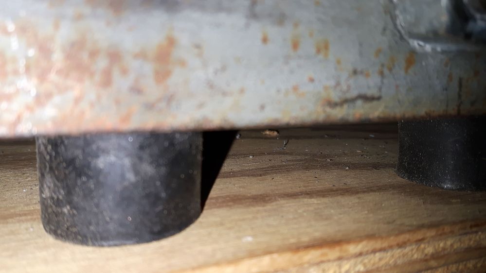

Solution pour refixer le moteur à l'enver sur la caisse de la machine (voir photos) et ça fonctionne !
Matériel : 2 équerres en acier d'environ 4/4/27cm,
2 tiges filtées diamère 12,
8 écrous,
4 tubes de cuivre diamètre extérieur de 16 et de la longueur des accroches du mteur,
4 bandes velcros bi-face,
8 rondelles,
1 planche en contreplaqué de 1cm d'épaisseur de 30/20cm (A)
1 planche en contreplaqué de 1cm d'épaisseur de 50/20cm (B),
4 cylindres bloc (achetés sur internet) diamètre de 26, hauteur 2cm, hauteur totale 6,5 cm environ (voir photo)
4 boulons pour fixer les équerres sur la planche A
4 autres pour fixer les équettes sur la planche B.
 Coucher la machine sur le côté. Percer les equerres : 4 trous pour les tiges filtées et 4 trous pour les cylindres-bloc. Attention de bien placer les cylindres-bloc par rapport aux tiges filtées.
Repérer sur la panche A les 4 trous de fixation des cylindres-bloc.
Entourer les tubes de cuivre de velcro et les placer dans les fixations moteur.
Insérer les 2 tiges filtées en prévoyant les bouloons et rondelles intérieur, puis fixer les 4 autres boulons.
Mettre en place les cylindres-bloc sur les équerres, puis fixer l'ensemble sur la planche A. Bien serrer le tout !
Découper l'accroche plastique qui était cassée le long du tambour  pour qu'il n'y ait pas de contact en le moteur et la cuve.shémasshémasCylindre-blocCylindre-blocéquerreséquerresemplacement cylindre-blocemplacement cylindre-bloc20191119_141629.jpgposition équerre coté courroieposition équerre coté courroie20191119_105830.jpg20191119_105811.jpg20191119_105630.jpg20191119_105611.jpg
Préparer la planche B : mettre la planche en place sur la base de la machine pour repérer les trous de fixation.
Prévoir aussi ceux de la planche A. Attention de bien la positionner pour que l'équerre côté courroies soit comme sur la photo à 8cm de la caisse de la machine.
Placer la courroie.
Faites les essais à la main puis mettre le tuyau de vidange dans un seau. Mettre la machine sur essorage, puis essayer à 400 tours, 800 tours....
