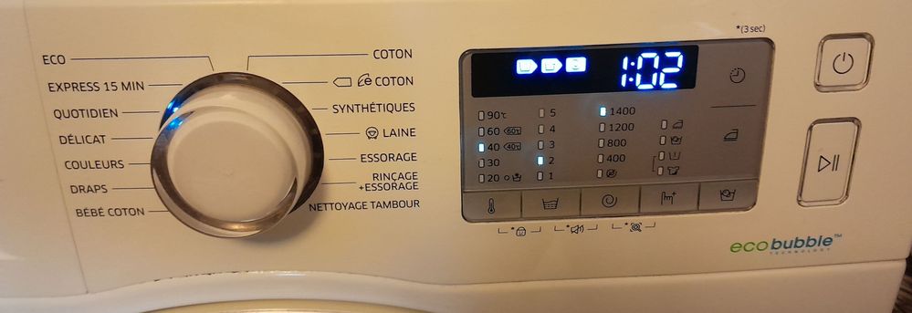

Bon, ça fait plusieurrs jours que le lave-linge me fait des siennes avec des interruptions des cycles sur presque tous les programmes que j'utilise (sauf le 15mn), je dois appuyer sur le bouton Départ/Pause pour ça reparte 🙁
Aujourd'hui j'ai décidé de regarder ça d'un peu plus près...
Je lance un programme quotidien, l'afficher me donne 1h02
  • 40° / 2 rincages / 1400 essorage, pas d'options, chargement inférieur à 4kg
  • Tout est correct, les voyants sont correctement allumés, le voyant clé s'allume en rouge et c'est parti (19h54)
  • à 20h17, la partie lavage est terminée, les voyants 40 et lavage s'éteignent, l'affichage donne 36mn restantes (c'est cohérent)
C'est maintenant que ça se corse pendant la phase rinçage 😲
  • l'affichage passe à 34 mn puis peu après remonte à 36 mn , le tambour fait un tour ou deux de temps en temps
    et la machine reste de longues minutes inactive entre ces quelques tours de tambour
  • bref plus de 20 mn plus tard je suis à 35 mn restantes et la machine va finalement s'arrêter :
    • la clé rouge clignote puis s'éteint
    • les deux voyants rincage et essorage sont allumés mais fixes
J'ai maintenant l'habitude, quand c'est à ce stade ça ne redémarre pas
Je relance donc manuellement en appuyant sur Départ/Pause
  • C'est reparti jusqu'à un affichage de 26 mn restantes
  • Il est 20h46, le voyant rincage clignote, le voyant essorage est fixe
  • Ensuite c'est exactement le même enchainement que le coup précédent, à 21h13 la machine va finalement s'arrêter de nouveau :
Le cycle se termine enfin tout seul à 22h03 (il a donc fallu en tout plus de 2h et relancer manuellement 2 fois)
Ce que j'avais déjà fait auparavant :
  • regardé les filtres (filtre de la pompe et filtre à maille), ils sont propres
  • vérifié au niveau à bulles que la machine était bien à plat
  • exécuté un calibrage
  • vérifié la porte et bien lavé tout le tour pour être sûr qu'elle ferme bien (et c'est le cas)
Ce que j'envisage de faire maintenant :
  • revérifier les filtres
  • débrancher la machine plus de 24h
  • refaire un calibrage
Tout ça pour faire un dernier test avant un nouvel achat
Mais si vous avez d'autres conseils, je suis preneur !  😀(je ne joins que deux photos seulement parce que le clignotement rend pas bien en photo 😁, mais j'en ai plein d'autres !)
