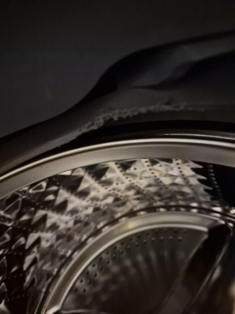

J'ai acheté le lave-linge WW80T734DWH fin février 2022 et 7 mois après le joint du hublot s'est abîmé. J'ai appelé le service technique de Samsung et un technicien vient demain.
Au téléphone, Samsung me demande si je n’ai pas trop surchargé le lave-linge ou utilisé un produit abrasif et quel programme j'ai utilisé.
Ca fait des années que je lave mon linge en machine et je n'ai jamais eu de souci. J'avais une LG avant d'acheter la Samsung et elle fonctionne toujours (je l'ai donnée à un voisin).
Je constate que je ne suis pas le seul en regardant les messages sur le net. Manu68fr_0-1665124380730.png

Après avoir perdu beaucoup de temps avec le SAV de la société qui m'avait vendu le joint de hublot qui n'a pas tenu, j'ai fini par racheté un 2ème joint, plus cher (60€ au lieu de 30€ le 1er)... il a fait exactement comme le 1er : il a tenu pour un cycle à vide mais s'est arraché au premier cycle avec linge.
Du coup je fais venir un réparateur ; verdict :
* le tambour tourne autour d'un axe : le roulement est abimé, et peut-être aussi l'axe. Donc le tambour fait des mouvements plus importants que prévu, et fini par arracher le joint de hublot.
* problème n°1 : si l'axe est à changer, la pièce vaut dans les 250€ ; si on ajoute la main d’œuvre, on monte vite entre 300 et 400€... proche du prix d'une machine neuve.
* problème n°2 : pour savoir si c'est le roulement ou l'axe (ou les 2) il faut démonter le tambour => gros démontage, donc cher.
* Conclusion pour mon cas : vu la vitesse à laquelle mon lave-linge arrache les joints, forte probabilité que l'axe soit touché => autant arrêter les frais sur cette machine et en acheter une neuve (et pourtant je suis pour éviter la surconsommation/l'obsolescence programmée).
* Conclusion à partager (peut-être votre cas) : la robustesse de l'axe du tambour est un point faible classique des lave-linge (surtout ceux à ouverture frontale car il n'y a pas d'axe côté hublot ; tout repose sur l'axe à l'arrière). Si on charge un peu trop et si on l'utilise beaucoup la résistance mécanique de la pièce ne tient pas (se déforme, se fend, se casse). Le joint de hublot arraché peut être le signal de ce problème. Autre indice : lancer un cycle à vide et regarder/écouter si la machine fait un bruit anormal. Et les L-L Samsung n'échappent pas au problème ; je ne sais pas s'ils font pire, mais vu les commentaires de ce forum, ils ne semblent pas faire mieux.
