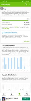

 se può aiutare, questo è dopo 5 mesi di utilizzo s20+. Però ho ripristinato tutto il telefono 6 giorni fà

Altroché,  mi aiuta... mi aiuta a capire che AccuBattery interpreta a modo suo. Se hai S20+ la capacità dovrebbe essere 4500mah, invece si calibra alla capacità tipica minima. Anche nel mio caso 'vede' 3880 e non 4000mah. Devo intervenire manualmente.
Credo la mia batt sia perfetta a questo punto . Grazie infinite
