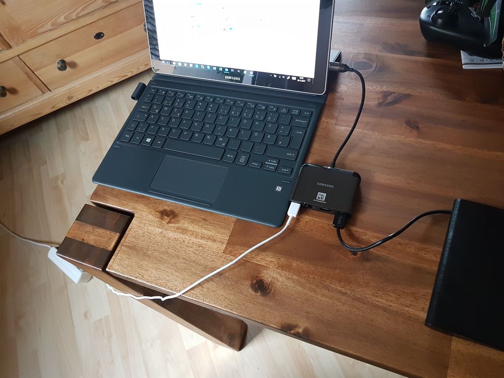

Jetzt bin ich mit meinen Latein am Ende. Hab mir nun wie empfohlen den teuren Samsung USB-C Multiport Adapter (EE-P5000) für 90,00€ geleistet und auch eine externe Stromversorgung(230V - Samsung Ladekabel des Galaxy Book verwendet) wie beschrieben an den USB-C Anschluß angeschlossen.
Leider funktioniert auch diese Variante nach wie vor nicht mit einem externen Brenner 😞 Das Laufwerk gibt nach wie vor wie bereits geschrieben nur die Klickgeräusche von sich und wird nicht richtig erkannt im Explorer bzw. leis somit auch keine CD's DVD's etc. An meinem alten Laptop funktioniert das Laufwerk einwandfrei.
Somit nochmals die Frage an Samsung und die Community:
Welche Lösung gibt es?
Es muss eine geben um ein externes Laufwerk welches ich benötigt anschließen und arbeiten lassen zu können! Bei dem Preis des Galaxy Books und des Multiadapters etc. sollte dies doch durchaus drinnen sein.
Danke nochmal für positive RückmeldungenBild 1Bild 1Bild 2Bild 2
