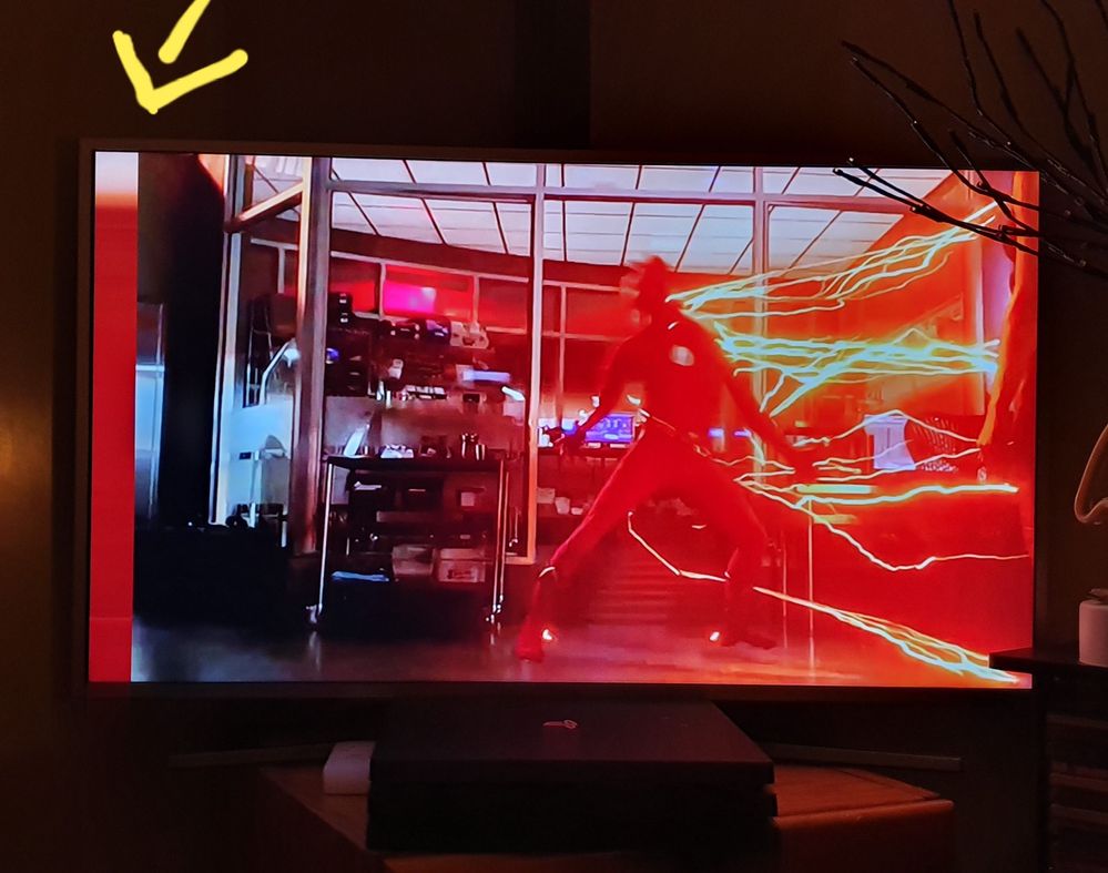

Hola mi problema es que de buenas a primeras a aparecido una raya vertical en la pantalla de unos 3 dedos de grosor es translucida pues cambia segun el color de el fondo y solo aparece cuando reproduzco alguna serie o pelicula de alguna app, en el menu no sale, he hecho el diagnostico de imagen y no sale, he restablecido la imagen a modo de fabrica y sigue apareciendo adjunto fotografias a ver si alguien me puede ayudar. La television tiene 2 años y 1 mes.

Muchas gracias ya lo he solucionado formateando la televisión a modo de fabrica. Muchísimas Gracias

Hola, adquirí una SamsungQE55Q82TATXXC en Media Markt en Noviembre de 2020, y he empezado a notar que aparecen franjas horizontales verdosas/azuladas en algunas escenas cuando hay colores negros u oscuros y algo más brillante al fondo o si hay cosas moviendose, es algo bastante raro, porque la tele se ve bien en todas las demás situaciones,de hecho el test de imagen/video que se puede hacer en la opción autodiagnostico del televisor sale perfecto, pero claro es una escena sin negros...
También he notado que si paro la imagen y desplegó un menú al moverme dentro de el, las franjas se van moviendo o si hay elementos en la escena que se mueven, las rayas también se mueven.
He llamado al servicio técnico de Samsung y en remoto he hecho las típicas pruebas de reinicio de fábrica... Pero no me han solucionado nada, así que estoy a la espera de que me llamen y venga un técnico a casa.
¿Alguien sabe a qué se puede deber esto o le ha pasado algo parecido? Adjunto un par de fotos para que veáis el fallo.

Finalmente vino a el técnico a casa y me cambió el panel, me dijo que pensaba que eso era la emisión, pero que me cambiaba el panel para mí tranquilidad.
Tras el cambio, ya no se ven esas rayas, así que perfecto y muy bien el servicio técnico.
