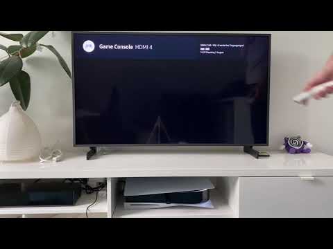

Mein The Frame (2020) stellt HDR signale von meiner PS5 perfekt ab, solange das Signal HDR konstant anliegt. Der TV hat jeodch Probleme mit der Verbindung zur Konsole in HDR wenn zuvor ein SDR Signal anlag (z.B. weil ein Spiel in SDR gespielt wurde).
Das Problem ist beschränkt auf den RGB (4:4:4) Ausgabe Modues (YUV funktioniert ohne Probleme), und ein harter Reboot des TV löst das Problem ebenfalls. Das bedeutet aber das ich den TV jedes mal neustarten muß wenn ich zwischen SDR und HDR Spielen wechsle. Als Workaround kann ich die PS5 auf YUV modi beschränken (Video Transferrate auf "-1"), aber das ist keine Lösung und der TV kann das volle RGB Signal ja auch wiedergeben. Es ist ledilgich das Problem, wenn die HDR/SDR modi Wechseln.
Ich habe das ganze in einem Video (Englisch) festgehalten.
https://www.youtube.com/watch?v=MO4bhaVNJmE
Referenzdaten:
TV: Samsung The Frame (2020), firmware 2014
Signal: Sony Playstation 5, firmware 21.01-03.21
Ja, ich habe auch verschiedene High Speed HDMI Kabel probiert, selbes Ergebnis. Macht aber auch Sinn, da das Kabel wie im Video gezeigt ja durchaus dazu in der Lage ist die Datenrate zu liefern.
