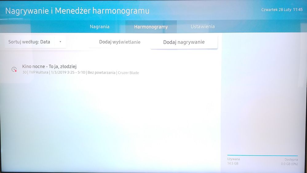

Jak skorzystać z opcji harmonogramu nagrywania przy użyciu ekranu przewodnika?
Naciśnij przycisk HOME(Domek), a następnie TV na żywo. Wybierz interesujący Cię program przy użyciu funkcji Przewodnik. Naciśnij i przytrzymaj przycisk Wybierz, a następnie wybierz opcję Programowanie nagrywania z menu podręcznego, aby zaplanować nagrywanie.
W opcji TV na żywo wybierz przewodnik.
W przewodniku wybierz program, który chcesz nagrać, następnie naciśnij i przytrzymaj przycisk Wybierz.
Wybierz Programowanie nagrywania.
Ikona zegara informuje Cię o zaplanowaniu nagrania danego programu
Można też zaplanować nagrywanie przez wprowadzenie daty i godziny!
Naciśnij przycisk HOME(Domek), a następnie TV na żywo. Wybierz opcję Nagrania. Przejdź do zakładki Harmonogramy.
W opcji TV na żywo wybierz Nagrania.
Wybierz  zakładkę Harmonogramy.
Opcja Dodaj nagrywanie pozwoli na podanie wybranych przez was parametrów nagrywania, takich jak na przykład kanał, który chcemy nagrać. W tym menu możemy również ustawić powtarzanie nagrywanie, aby nagrywać program, który emitowany jest cyklicznie :smiling-face:
Ustaw swoje preferencje nagrywania i następnie wybierz przycisk Zapisz.
