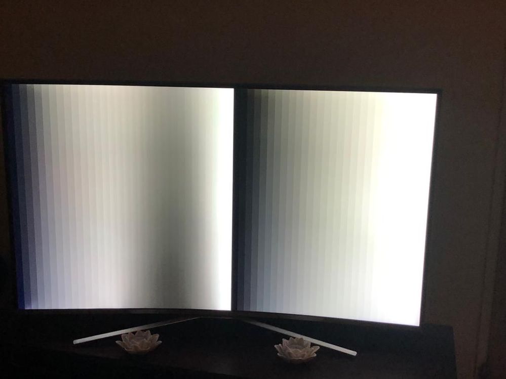

Ik heb ook deze probleem. Wat kan ik doen om hulp te krijgen?
UE49KU6502UXXH
DickKoster
MegaStar
Opties
Goedenavond @JohanGru , Johan,
Je hebt nu dus 2 vervelende problemen. Het gaat hier om een gemodificeerde buitenlandse tv uit 2016. Hongaars. XXH
Bovendien is het niet handig om in een opgelost topic te posten waar het om een andere Model Code gaat.
Het is dat ik je nu even tegenkom, want anders krijg je waarschijnlijk weinig respons.
Eerst maar over de tv.
De Benelux Model Codes eindigen altijd op XXN en niet op XXH.
De inkoopprijzen van televisies zijn in bv. Duitsland en Italië lager dan in Nederland.
Een lagere inkoop vertaalt zich vaak in een lagere verkoopprijs.
Deze tv's worden vaak gebruikt bij stuntaanbiedingen van elektronicazaken.
Sommige verkopers vanuit 'grijze import' afkomstige televisies veranderen de software om de tv voor Nederland geschikt te maken.
Door de ongeautoriseerde wijziging van de ‘localset’ (landcode) kan de fabrieksgarantie van Samsung in gevaar komen en mogelijk zelfs geheel vervallen.
Deze tv's kunnen nogal wat problemen opleveren. Waar is deze tv aangeschaft?
De datum op de aankoopbon is bepalend voor de garantie. Is de huidige softwareversie de 1241.5?
Bij Instellingen->Ondersteuning->Over deze tv. Zou je voor mij een beeldtest kunnen doen?
Bij Instellingen->Ondersteuning->Zelfdiagnose->Beeldtest starten. Graag volgens onderstaande eisen:
https://eu.community.samsung.com/t5/Televisie/How-to-Wat-zijn-de-beeldtestfoto-eisen/td-p/307375
Daarna graag, ter beoordelen, foto's uploaden van de strandfoto en de grayscales.
Als er geen garantie meer is, betekent dit niet dat je geen rechten meer hebt. Daarover later.
Eerst maar de foto's bekijken. Graag hoor ik van je..
Groet, Dick

Beste Dick,
Als eerst mijn excuus, ik ben nieuw hier en probeerde te posten of een nieuwe topic aan te maken maar kan niet vinden waar. Ik heb deze TV bij Plasmavisie gekocht online. Ik wist niet dat het een Hongaarse versie was, je koopt bij een Nederlandse verkoper en denk dat je goed zit... Niet dus!
Ik heb zover ik kan zien software versie 1241.5.Grayscale.jpegSamsung_zwarte_balk.jpegTestmislukt.jpegIMG_4832.jpg
Bijgaande alle foto's.
