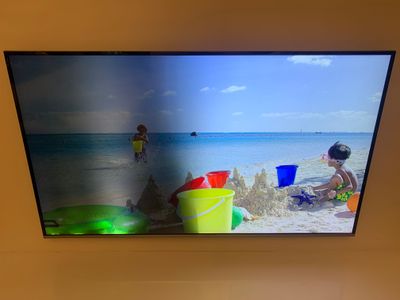

Sinds een week of 3 hebben wij verticale zwarte strepen/balken/vlakken in ons scherm. Zie bijgevoegd een afbeelding. Inmiddels is bijna de gehele linker kant van het scherm zwart. Kan iemand ons vertellen wat er hier aan de hand is en hoe dit te verhelpen is? De TV is nog geen 5 jaar oud..

Zou je voor mij een beeldtest willen doen? Ga naar Instellingen→Ondersteuning→Zelfdiagnose→Beeldtest starten.
Dit moet écht volgens deze eisen, anders is het niet goed te beoordelen -> Eisen beeldtestfoto's
Belangrijk: dus ook zonder aangesloten devices. Daarna graag, ter beoordeling, foto's posten van de strandfoto en de grayscales.
Zou je, om uit te sluiten, alvast het volgende willen doen:
  • De tv resetten. Ga naar Instellingen→Ondersteuning →Zelfdiagnose→Resetten
  • Eventueel de tv een poos spanningsloos zetten

Alvast dank voor jouw moeite en snelle reactie! We moesten even de tv van de muur halen voor het typenr. Die van ons eindigt op UXZG. Verder hebben wij jouw instructie opgevolgd en de foto’s gemaakt. Ook met resetten is het helaas niet opgelost.

Een heel verhaal. Hier is sprake van een defect aan het LED-LCD scherm en moet gerepareerd worden.
