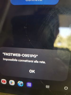

Grazie Veronica. Dunque. Il primo tentativo con il ripristino delle connessioni non ha funzionato. Il tentativo con la modalità provvisoria non sono riuscita ad effettuarlo in quanto non accede a questa modalità né tenendo premuto il tasto di spegnimento (tengo premuto a lungo ma non succede nulla) né premendo il tasto del volume durante l'accensione.
Allego foto dei messaggi di errore, naturalmente ho seguito i suggerimenti ma nulla è cambiato.

Aggiornamento, sono riuscita ad accedere alla modalità provvisoria (ho dovuto scollegare il Tablet dal profilo di mio figlio su family link e ripristinare). Purtroppo nemmeno così funziona il WiFi in nessun modo

Ciao, purtroppo non si collega nemmeno ad altri Wi-Fi (abbiamo provato a casa di amici). Ho effettuato il ripristino ai dati di fabbrica ma al momento di inserire i dati del WiFi non si connette dando lo stesso errore 😔

Considerando l'esito dei test effettuati, compreso il reset del dispositivo, è molto probabile che l'inconveniente derivi da un'anomalia hardware.
Pertanto, ti invito a recarti presso un nostro Centro Assistenza Autorizzato per poter richiedere una perizia sul dispositivo.
