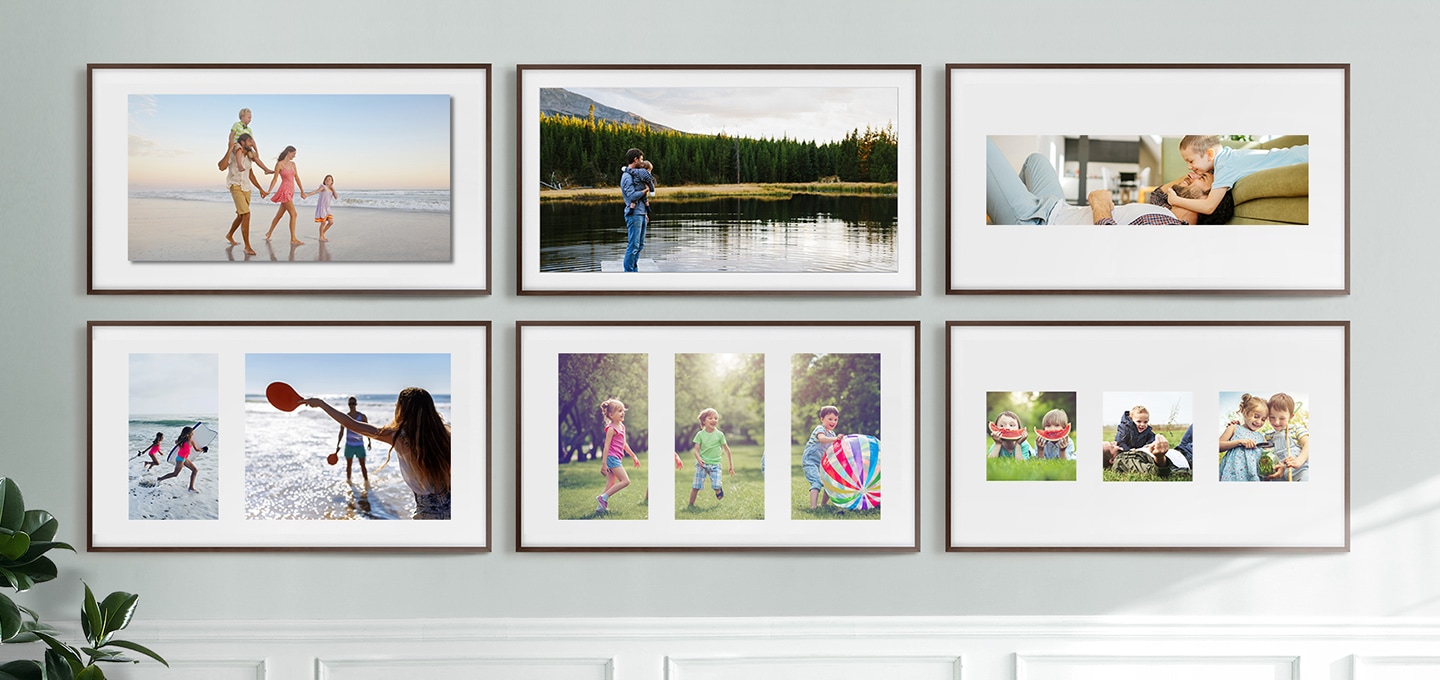

Pas de souci pour mettre nos photos personnelles dans la TV (on les redimensionne en 3840x2160 px et on utilise une clé USB) mais contrairement aux photos Samsung le choix du passe-partout (mat) est limité à un modèle : celui nommé "Mat ombré". Les 2 autres options, "Aucun effet mat" et "Mat contemporain", ne sont pas proposées.
Pourquoi ? Et comment faire pour résoudre cela ?
Par ailleurs, sur son site Samsung montre des compositions de 2 ou 3 photos personelles (comme ici : https://images.samsung.com/is/image/samsung/be_fr-feature-matte-layout---color-67541123?$FB_TYPE_A_J... ). Mais comment faire ça ? On ne peut jamais que sélectionner une photo à la fois dans la TV ...
J'ai bien pensé à créer moi même-un photomontage avec nos photos et un passe-partout mais comme ensuite je ne peux pas choisir "Aucun effet mat" on a un rendu très bâtard...
Bref, nous sommes coincés.
Merci d'avance de votre aide

Sur le deuxième point (les 3 photos), on peut le faire par sur la TV mais à partir de son application SmartThings sur son smartphone ...

Ok pour le 2nd point, je vais télécharger l'appli smartphone et tester. Merci.
