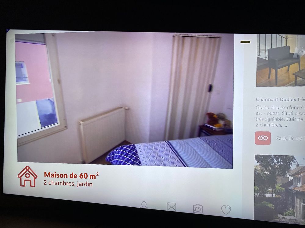

j’ai acheté un écran Qled 65Q83QT à la Fnac, mais malgré déjà deux échanges, je constate toujours un léger voile avec des barres verticales sur les scènes rapides sur un fond clair par exemple, ou pendant un match de foot lors des plans large avec travelling rapide.

Pour préciser mon problème, il se produit sur les travellings rapides mais également sur un plan fixe avec un fond très clair. Un mur blanc par exemple, va se retrouver couvert de barres verticales sombres, comme si des néons illuminaient ma dalle. Le blanc n'est jamais blanc en somme.

Un grand Merci ! Voici quelques photos (désolé pour la qualité). J'espère que ca vous parlera un peu. C'est forcément plus visible à l'oeil nu qu'en prenant en photo un écran :winking-face:

Effectivement vous pouvez, sans doute, améliorer l'image de votre TV. Bien que ce ne soit pas le modèle précis de votre TV, essayez de vous inspirer des réglages de ce lien et notamment les paramètres de mouvement. Le cas échéant, servez-vous de Google traduction, afin de traduire en Français les informations de réglage.

j’ai déjà débuté mais j’ai quand même ces barres verticales en fond qui apparaissaient sur le rugby et le hockey ce soir.

J’ai finalement rendu l’écran tv. Même en lançant la page internet j’apercevais ces barres sombres verticales. J’ai vraiment un résultat moindre par rapport à un écran Qled de 2018. Nul doute que la dalle a baissé en gamme... merci encore pour votre aide.
