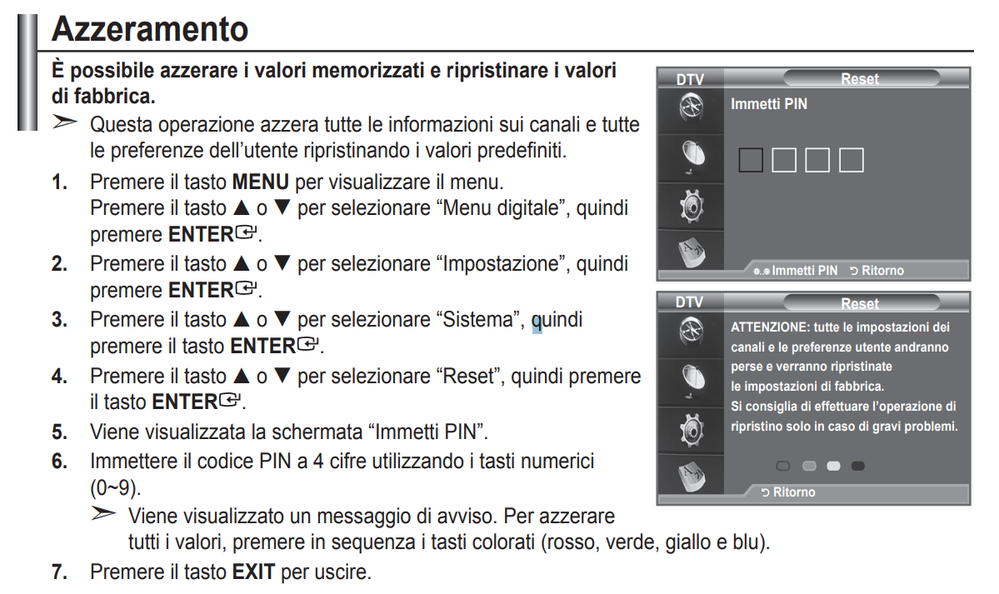

Hai indicato di aver già provveduto ad eseguire il ripristino ai dati di fabbrica del tv: mi confermi di aver eseguito con esattezza questi passaggi?

Grazie, Veronica. Sì, per il reset ho fatto esattamente i passaggi che hai indicato. Per quanto riguarda l'aggiornamento del software, da menù digitale sono andata a impostazione, poi sistema, aggiornamento software, informazioni sul software, e lì ho trovato T- PERDELUC1012 (default)  o 1020 (nuova versione) con la possibilità di premere il tasto rosso per commutare il software preimpostato e credo di aver scelto una volta la nuova versione e poi di essere tornata a quella di default.

GRANDI NOTIZIE ! L'OPERATORE IN LIVE CHAT DI SAMSUNG, SENTITA TUTTA LA MIA STORIA, MI AVEVA RIMANDATO ALLA PAGINA 244 DEL MANUALE DI CUI MI HA FORNITO ANCHE IL LINK (IO AVEVO TROVATO IL MANUALE ONLINE MA SOLO IN LINGUA INGLESE); LA PAGINA PERÒ FACEVA RIFERIMENTO ALLA PRIMA ACCENSIONE, AL MOMENTO QUINDI DELL'ACQUISTO DELLA TV, COSA CHE PER ME È SUCCESSA ANNI FA, DUNQUE HO RISPOSTO CHE NON ERA IL MIO CASO E DI FATTO ABBIAMO CHIUSO LA CONVERSAZIONE RIMANDANDOMI ALL'ASSISTENZA IN PERSONA.
NON VOLENDO DARMI PER VINTA, ORA HO COMUNQUE PROVATO A SEGUIRE LE ISTRUZIONI DI QUELLA PAGINA E... FUNZIONA TUTTO ! LA TELEVISIONE È TORNATA PERFETTAMENTE FUNZIONANTE, NON CAMBIA PIÙ MODALITÀ DELL'IMMAGINE E HO RIPRISTINATO IL BIP DI ACCENSIONE E SPEGNIMENTO. L'OPERATORE AVEVA RAGIONE, PERCHÉ IN EFFETTI, A PENSARCI BENE, AVENDO IO FATTO DUE RESET, SI POTEVA IPOTIZZARE CHE LA TELEVISIONE FOSSE CONSIDERATA COME NUOVA E QUINDI HO POTUTO AGIRE SUL PLUG AND PLAY E RISOLVERE.
