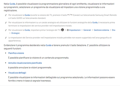

@Rorosyx@Members_iPVMI2H come suggerisce l'estratto del manuale riportato da Michele_P, avete avuto modo di accertarvi che l'orologio del TV sia correttamente impostato?
Questa verifica risulta fondamentale per la corretta visione dei contenuti della guida TV.
  • impostazioni > generali > gestione sistema > ora > orologio
Ecco il percorso da seguire per svolgere questa semplice verifica.
Se non dovesse essere risolutiva nemmeno questa verifica, raccomando ad entrambi di far riferimento al supporto tecnico per degli approfondimenti real time.

ho letto i tuoi interventi e non mi risulta che, tra le varie verifiche svolte, ci sia quella legata all'impostazione dell'orologio come suggerito all'interno del thread.
Ti allego qui di seguito nuovamente le informazioni legate alla guida mostrata dal TV e alle modalità di visualizzazione.
La mancata regolazione di tale impostazione inficia la visualizzazione della guida.
Come precedentemente suggerito, qualora anche questa regolazione non dovesse sortire gli effetti desiderati, si renderà necessario un approfondimento tecnico mediante il servizio clienti.
I riferimenti del supporto sono qui indicati: https://www.samsung.com/it/support/contact/
