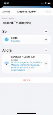

Buongiorno,
ho installato app SmartThings su iPhone X, ho collegato il nuovo SmartBP serie 7 Crystal UHD modello Ue50TU7090UXZT.
La BT viene regolarmente riconosciuta ed riesco ad accenderla e spegnerla dall’ app.
Il problema sorge quando creo la routine per l’accensione automatica della TV ad un orario impostato, la Tv non si accende.
Potete indicarmi la soluzione?

Salve, vontinuo ad avere problemi nell ‘accensione ad orario da app SmartThings 1.6.91.14 e software tv aggiornato al 2323.
Mi chiedo se è così difficile per gli sviluppatori Samsung inserire accensione ad orario all’ interno della tv direttamente, come avviene per lo spegnimento.
su televisioni di fascia bassa, questa funzione è presente da diversi anni, ma per un Samsung non è accettabile!!!
Cortsemente attivatevi e risolvete il problema, e non raccontate sempre risposte automatiche e predefinite , senza risolvere il problema a monte o demandare il problema al telefono oppure al Wi-Fi.
Cordiali Saluti
