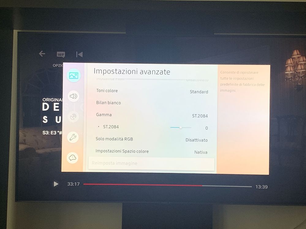

Salve
vi comunico che sono molto amareggiato dalla gestione delle immagini scure del mio 55q9fn. Pensavo di aver preso un top di gamma e invece eccolo li' con macroproblemi.In tutte le immagini scure (netflix 4k) i particolari si perdono e tendono a fare tutto tropo scuro.Ma non è questo il problema per cui scrivo ma perchè quando attivo i sottottitoli e l'immagine è scura ogni volta che ne parte uno tutta la luminosità del pannello aumenta! Sembra che accendono la luce e la spengono a ogni sottotitolo, un minimo è diminuito con l'aggiornamento di ottobre ma il problema rimane. Che delusione..... qualcuno ha soluzioni?

Salve
Il "problema" che lei manifesta è facilmente risolvibile.
in termini tecnici è chiamato "global dimming" è una caratteristica della retroilluminazione Edge Led per la gestione del nero.
puoi disattivare questa funzione senza problemi dal menu SETTINGS - IMMAGINE - IMPOSTAZIONI AVANZATE - SMART LED e imposta la voce su "ALTO".
Oppure puoi rinominare la tua porta HDMI in PC andando su SOURCE -  SELEZIONA LA SORGENTE HDMI - FRECCIA SU - MODIFICA - MODIFICA TIPO DISPOSITIVO SU PC.
Et voilà, problema risolto, fammi sapere. :winking-face:

Sai dirmi cosa dovrei provare a cambiare? Ho notato che portando luminosità al massimo il difetto si era un pó ridotto
