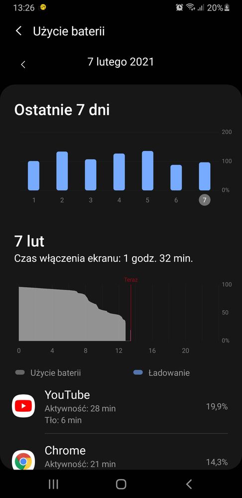

Hej
Dziś mój Note 9 wyłączył mi się nagle przy 34% baterii.Mogłem go włączyć tylko na chwilę bo okazało się że bateria wskazuje 0%.Czy to dzisiejszy mroż tak dał mu w kość?Nikgdy wczesniej nic takiego sie nie działo.

Moim zdaniem mógł właśnie wyłączyć się od mrozu bo ja też miałem taki przypadek że miałem około 40% i mi się sam wyłączył a gdy go podłączyłem do ładowania miał chyba 2 czy tam 4%

Najprawdopodobniej niska temperatura wpłynęła w taki sposób na baterię. W instrukcji użytkownika znajduje się następująca informacja:
W bardzo niskich lub bardzo wysokich temperaturach czas działania baterii w urządzeniu może być krótszy.

no tak też mi sie wydaje bo nigdy nic takiego nie mialo miejsca a z 20/30 minut korzystałem z telefonu przy dzisiejszej temperaturze (-7 chyba)

standard przy już lekko zużytych bateriach.
Moje S10 po prawie 2latach w temp poniżej zera potrafi stracić procenty 70-0% w kilkanaście minut.
Ogólnie najczęściej wynika to z wewnętrznego zabezpieczenia.
Niskie temp. spowalniają reakcje chemiczne zachodzące w ogniwie.
Faktyczne rozładowanie takiego ognia w ujemnej temperaturze mogło by permanentnie zniszczyć baterie tak że już nie można było by jej naładować w ogóle.
Nie wiem jak Samsung ale np urządzenia Apple mają z automatu czujnik co wyłącza urządzenie w ujmnych temp w celu ochrony baterii.
