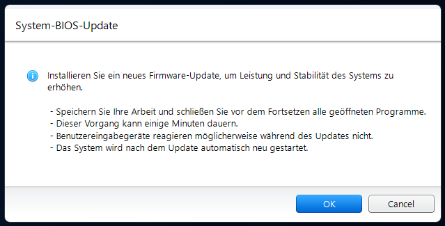

Hallo zusammen,
seit Wochen erscheint bei mir im Laufe einer Sitzung (manchmal unmittelbar nach dem neustart, manchmal zeitverzögert) die Aufforderung, ich solle ein neues Firmware-Update installieren.
Bisher ist jede Installation gescheitert.
Hat jemand einen Tipp, wie ich das Update (endlich!) sauber installiert bekomme? Oder hat jemand dasselbe Problem?
Ganz herzlichen Dank!

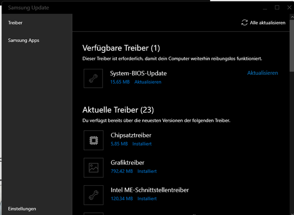

Es klappte erst nach zwei Tagen später.
Glaube vorab hatte Windows noch was runtergeladen.
Das erste Bild.
Hier hat es irgendwann ein Update gemacht und erst dann konnte das BIOS Update durchlaufen.
Genau das wäre das Problem.
Es war glaube ich eine Installationsdatei und diese wurde für das BIOS Update verwendet.
Von daher musst Du es öfters probieren und zeitgleich Windows Update mit suchen lassen und diese installieren.

Persönlich würde ich Windows zunächst komplett herunterfahren, um sämtliche zwischengespeicherten Daten zu löschen. Sie können zu Fehlern führen.
Drücke und halte dazu beim Herunterfahren die SHIFT-Taste gedrückt, bis sich das Galaxy Book ausschaltet. Starte es hiernach neu und überprüfe, ob die Fehlermeldungen weiterhin kommt oder ob das BIOS Update auch weiterhin über die Samsung Update App angeboten wird.
https://eu.community.samsung.com/t5/mobile-apps-services/samsung-galaxy-book-tipps-gt-gt-windows-kom...
Sollte die Fehlermeldung hiernach abermals erscheinen, lade die BIOS Update Datei manuell herunter.
Klicke dazu in der Update App auf das angebotene Update. Im nächsten Fenster wird Dir die Option zum Download der Datei angeboten.
Nach dem Download des BIOS Update File, starte das Update durch Doppklick auf die Datei manuell.
Eines weitere Option wäre, das Update über die Samsung Device Care App zu installieren. Öffne die Device Care App und wähle dort die Option "Treiber aktualisieren".
Weitere Optionen zur Fehlerbehebung beim Galaxy Book findest Du hier im unteren Bereich meines Beitrages.
https://eu.community.samsung.com/t5/mobile-apps-services/samsung-galaxy-books-alle-modelle-gt-gt-sam...
Ganz wichtig ist, dass Du das Update unbedingt mit angeschlossenem Ladekabel durchführst.

Hallo und herzlichen Dank schonmal.
Allerdings ... ich habe jetzt jede Deiner Lösungsmöglichkeiten ausprobiert und bekomme das Update *immer noch* als ausstehend angezeigt.
Hast Du noch einen Tipp?

Bei mir ist das jetzt beim aktuellen system-bios-update p08rhc auch so.
Weder über die app, noch über manuell herunterladen und per Doppelklick oder über "als Administrator starten" hat es funktioniert. Alle Windows Updates sind aktuell. Nervig.
Ich hatte bei meinem knapp drei Monate alten Galaxy Book 4 360 in den letzten 3 Wochen drei mal den Fall, dass sich das Gerät nach einem Start und hoher Prozessoraktivität (lautes Lüftergeräusch) einfach abgeschaltet hat. Ohne Meldung ohne bluescreen, einfach aus. Ich hoffe, dass das von dem System-Bios-Update adressiert werden könnte, deshalb bin ich ungeduldig, dass es sich nicht installieren lässt.

Gibt es eventuell eine Möglichkeit, das System-Bios-Update unter Umgehung von Windows-Umgebungsbesonderheiten direkt im BIOS von einem USB-Stick einzuspielen? Mit irgendeiner (ggfs undokumentierten) Tastenkombination oder so?

Auf einer anderen Seite habe ich den Tipp gesehen, das Update manuell herunter zu laden und per Rechtsklick den Kompatibilitätsmodus für Windows 8 zu aktivieren. Das mit dem Kompatibilitätsmodus für Windows 8 hat dann tatsächlich geholfen. Schon beim Doppelklick vor dem Neustart konnte man sehen, dass kurz ein weiteres kleines Fenster mit einem Fortschrittsbalken zu sehen war. Viel Erfolg, falls du es nicht schon anders hinbekommen hast.
