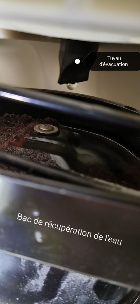

Joejack50
First Poster
J'ai rencontré le même problème avec mon réfrigérateur/congélateur RL41PTPS. Vérifier la présence d'eau dans le bac de récupération à l'arrière du réfrigérateur. Si ce n'est pas le cas, alors, il y a de forte chance que le circuit d'évacuation soit obstrué par de la glace. Faites donc comme déjà expliqué précédemment. C'est-à-dire:
- retirer les 2 pièces superposées qui se trouvent dans le fond du congélateur
- dégivrer le bas du circuit, et pulvériser de la vapeur sous la plaque alu (sous cette plaque se trouve le circuit d'évacuation de l'eau qui va jusqu'au bac de récupération derrière le réfrigérateur).
Une fois débouché, l'eau s'évacuera dans le bac à l'arrière du réfrigérateur. IMG_20200521_000655.jpg
Attention ! Déclipser les 2 connecteursAttention ! Déclipser les 2 connecteurs
Faire fondre au sèche cheveux toutes la glaces stockéesFaire fondre au sèche cheveux toutes la glaces stockées
Vaporiser sous la plaque aluVaporiser sous la plaque alu
Vérifier la présence d'eau de condensationVérifier la présence d'eau de condensation
