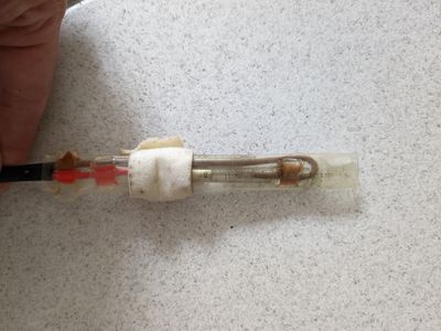

Après une 3ème ouverture et dégivrage, j'ai mesuré les valeurs indiquées dans le tuto et je ne trouve rien d'***** :
1) Résistance de dégivrage : valeur de 234
2) Sonde de dégivrage : valeur un peu oscillante mais entre 4,41 et 5,05.
J'ai cru comprendre que cela pouvait varier en fonction de la température.
3) Thermofusible : je ne vois pas de fil coupé même si on ne voit pas grand-chose à l'intérieur du plastique.
Mon multimètre est un premier prix qui ne bipe pas mais la valeur passe de 1 à 0 ou presque :
 J'ai aussi vérifié les joints de portes qui ne sont pas coupés.
J'ai un peu de mal à savoir quoi faire de plus !
Merci pour votre aide !
