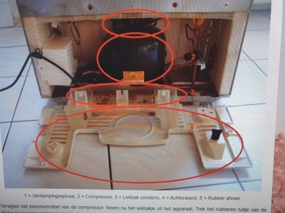

@Hillie73
Bedoel je dat je het zwarte tuitje (rechts onderaan op foto)  gewoon kan verwijderen  ?

Members_UlyloSB
First Poster
Opties
Thx voor de tip. Als waarschuwing wil ik even vermelden dat de zijkant van de metalen lekgoot vlijmscherp is.
