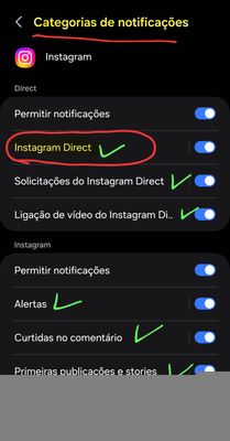

Consegui resolver. Agora cada tipo de notificação tem um som.
Caminho:
Configurações → Notificações → Configurações Avançadas.
Deixar marcada a opção, Gerenciar categorias de notificações p/ cada app.
Feito isso vá em Configurações → Aplicativos.
Escolhe o aplicativo que queira customizar o som.
Por exemplo: Instagram.
Clica em Notificações
Permitir Notificações (ativa)
Permitir som e vibração (seleciona)
Role a tela e clica em: Categorias de Notificações.
Agora cada função do aplicativo terá uma opção de som...
Se conseguir curte aí.
Segue exemplo abaixo ↓
Ver solução na publicação original

Leandro G Lima
First Poster
Caminho:
