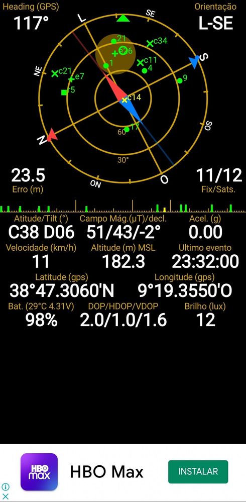

JCADC
First Poster
Boa noite.
O problema não se encontra solucionado, basta correr na net para ver a quantidade de utilizadores que ficam sem GPS passadas algumas horas, como p.e.: > Clica Aqui <
Só reiniciando o telefone o problema fica temporariamente resolvido, mas volta acontecer ... a mim é todos os dias de manhã que tenho fazer o "reset". Testei a solução colocada aí no link, mas só evita o reset, infelizmente. Isto está a começar a gastar a minha paciência ...
Espero que a Samsung resolva isto bem rápido, pois senão terá que ser por outros meios, infelizmente ...
Espero ter ajudado com o problema temporariamente ...
CumpS
EdiT:
A solução "temporária"!
"Same problem with my S22 ultra. But found a temporary quick fix....kind of.
I thought my phone is faulty and was just about to send it back, but after a reset GPS worked ......but after 3-4 hours no GPS again. The only fix was to reset the phone until I found a quick fix until Samsung will come with an update.
So, the quick fix is to have installed the GPS Status & Toolbox app (the icon looks like an orange satellite antenna in a corner of a grey square) , once opened is not going to find any GPS signal...of course.
But if you open Menu (upper left corner, tap screen once to reveal it) then go to Manage A-GPS, it will pop a window A-GPS XTRA Data with 3 options RESET, CANCEL and DOWNLOAD. Press RESET and in a couple of seconds the GPS signal is back without the need to restart your phone."
Screenshot_20220308-232806_One UI Home.jpgScreenshot_20220308-232921_GPS Status.jpgScreenshot_20220308-233049_GPS Status.jpgScreenshot_20220308-233107_GPS Status.jpgScreenshot_20220308-233204_GPS Status.jpg
