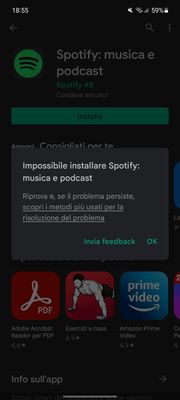

94lorenzo
First Poster
Opzioni
Salve Sig. Michele il problema è successo anche a me dopo l'aggiornamento del software installato ieri, ho un Samsung Galaxy A52s.
Spotify scaricato da una sorgente esterna e installato nel mio telefono, dopo l'aggiornamento è andato via.. ma a quanto pare ci sono ancora sue tracce poiché una volta scaricato si nuovo, al momento dell'istallazione, comprare la dicitura "app non installata poiché il pacchetto è in conflitto con un pacchetto esistente"
La soluzione sarebbe cercare di eliminare lo spotify che è scomparso all improvviso, ma nel telefono purtroppo non ci sono più sue tracce.
Vi allego pertanto una due foto, dell installazione da play store e dell installazione da sorgente esterna. Attendo una Vostra risposta, grazie.

Ciao 94lorenzo, benvenuto in Community!
Per fonte esterna intendi dire una installazione manuale attraverso APK, anzichè via Play Store? In caso positivo, tale versione poteva essere non certificata e creare anomalie.
Hai già verificato se da Impostazioni > Applicazioni vi sia traccia di questo processo?
Se non ve ne sono, temo sarà necessario procedere ad un ripristino del telefono ai dati di fabbrica per eliminare ogni traccia del vecchio applicativo dal sistema: https://www.samsung.com/it/support/mobile-devices/come-posso-effettuare-il-ripristino-ai-dati-di-fab...
Prima del reset, ti raccomando di eseguire un backup dei dati personali con il nostro software dedicato per PC, Smart Switch: https://www.samsung.com/it/support/smart-switch/
Dopo il ripristino, testa il dispositivo con una versione di Spotify scaricata direttamente dal Play Store prima di reinserire i dati personali, in modo da avere un riscontro oggettivo.
