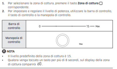

Jessica_A
Opzioni
Ciao a tutti,
ti do il benvenuto nella Community ufficiale di Samsung, luca319. 🤝
Per aumentare o diminuire la potenza, potrai seguire questi step:
Inoltre, è possibile selezionare la zona di cottura e regolare il livello di potenza in questo modo:
Fammi sapere, rimango a disposizione. 😊
