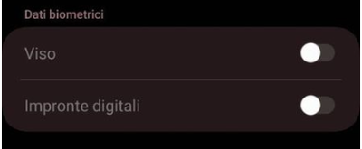

Salve, oggi mi è arrivato un Galaxy M13, e già dalla configurazione non mi fa attivare l'impronta digitale e il riconoscimento facciale. Ho provato anche in seguito dopo gli aggiornamenti e con la ricerca ma ha riconosciuto l'impronta e il viso ma in pratica non me li fa attivare. Allego una foto.
Cosa posso fare? Grazie.

In sicurezza e privacy, dati biometrici hai fatto tutte le procedure?

Si ho già configigurato ma se provo a sbloccare con l'impronta digitale non funziona

Prova a eliminare l'impronta che hai fatto e rifarne una nuova magari non l'ha registrata bene

Ho provato ma il problema è che lo registra ma non lo fa attivare, come si vede sull'immagine. È l'ho comprato ieri...

Hai provato in diagnostica a fare il test riconoscimento con impronta

Si ma non la riconosce...

Ciao a tutti,
@Renny08, effettivamente si tratta di una situazione insolita.
Mi pare di aver capito che il dispositivo non permette proprio di attivare il cursore sulle funzionalità di sblocco indicate, confermi?
Per caso, nel tuo nuovo Galaxy M13, hai inserito il backup di un tuo precedente smartphone?
Se così fosse, potrebbe essere opportuno testare il corretto funzionamento del dispositivo successivamente a un reset generale, senza alcun dato al suo interno.
Tieni presente che il ripristino andrà anche a correggere eventuali errori presenti sul software.
