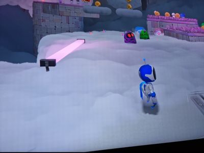

lamento a situação. O seu caso até me parece-me mais grave que o meu, pois eu não conseguia fazer com que a grelha se visse através de foto. É bem claro na imagem portanto imagino que em pessoa seja ainda mais.

Bizarro isso aí. Em 3 anos com a QN90A nunca reparei esse quadriculado jogando, mas em 2 dias com a QN90C essa grelha é visível, bastante do meio para o alto da tela no lado esquerdo em uma área, mas também noto mais de leve na parte de baixo do jogo Astro que vc postou. Acho curioso tão poucas reclamações sobre isso na net, porque na movimentação parece que a tela está suja em determinados momentos.
