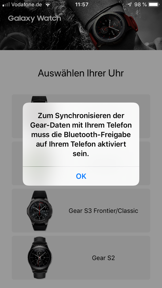

Das erscheint... ich MUSS Über die Einstellungen gehen...Das erscheint... ich MUSS Über die Einstellungen gehen...
 Uch mach das dich immer.
Dann über Einstellunge komme ich wieder zu den Bluetooth Einstellungen...
und bei „nicht zulassen“ kommt das:E41CD35B-FC98-4ABD-A6FC-BEF768EC3A3F.png
Und nach ok komme ich wieder vorne an.
Es geht nicht!

Sie schrieben:
So darfst du es nämlich nicht machen. Die Bluetooth-Kopplung darf ausschließlich über die App erfolgen.
—> Ich kann die Bluetooth-Kopplung nicht über die Appeinrichten - siehe Fotos in der letzten Antwort.
Ihre App bietet mir das nicht an!
ich habe beim iPhone alle Rücksetzungen gemacht die möglich sind. Ich bin am Ende meiner Möglichkeiten.
