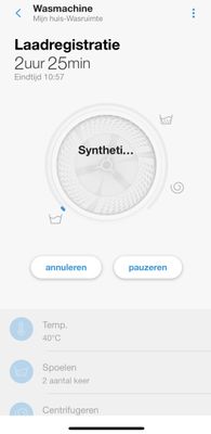

Ik kocht 6 weken geleden een wasmachine. Ik zag zonet dat hij bij het centrifugeren is gestopt en bleef hangen. Nieuw programma geprobeerd en doet niets. Kalibreren doet hij ook niet. Filter nagekeken. Stekker uitgetrokken. Is dit nu al de motor die mankeert. Hij geeft geen foutmelding. Bij het begin van een nieuw programma blijft hij bij het volgende staan:

Hij neemt water, pompt af maar zodra de trommel moet draaien doet hij niets meer… 

ik kan handmatig starten. Het lijkt erop dat de trommel vast zit
