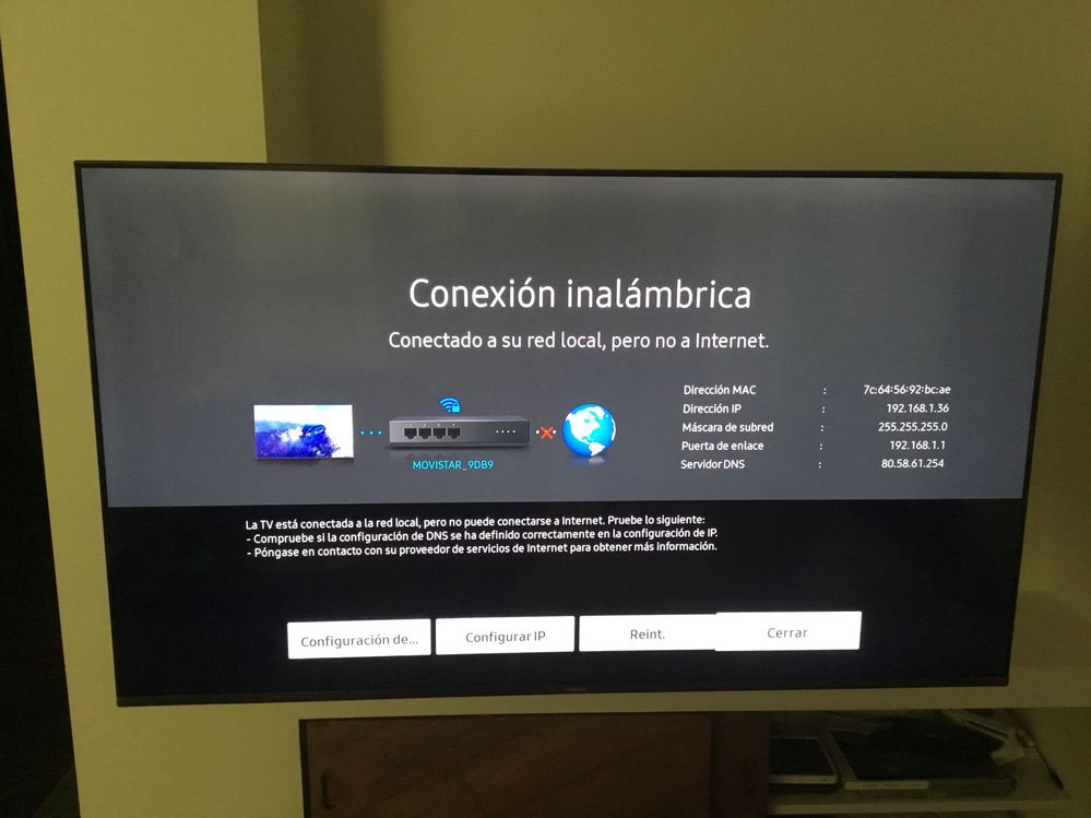

Buenas tardes,
Desde hace un año, tengo problemas para conectar el televisor,modeloUe49MU7055 a internet.
De manera recurrente, cada cierto tiempo, antes cada dos o tres meses y ahora cada día, se me desconecta el televisor del la red wifi y cuando lo vuelvo a configurar, ya sea manualmente o mediante botón WPS me sale el siguiente mensaje:
He contactado con Movistar, he cambiado el router varias veces y nada, de hecho cada vez voy a peor,por que si antes después de insistir al final conseguía conectarme ahora es imposible.
Me podrían dar soporte?
Gracias y un saludo,
Pau.

Buenas tardes con cable tampoco y hemos probado todo cambio de router y cable de última generación, reseteado todo incluido smart Hub y nada imposible.

Buenas tardes Francisco,
Despues de recibir soporte de Samsung en remoto y de Movistar, aparte de cambiar el router
, abrir puertos y mil cosas mas, no me solucionaron el problema.
En mi caso, el problema era que no había configurado ni usaba el mando de Samsung si no que lo hacía todo con el de Movistar.
Una vez conseguí detectar el problema, conecte mediante WPS después de borrar todas las redes, configuré el mando de Samsung, encendí la tele y la aplicación de Movistar con el mando de Samsung y desde entonces me ha fallado sólo tres veces, dos veces ha sido por que apague la tele sin antes apagar la aplicación de Movistar con el mando de Samsung.
La otra, por que encendí la tele con el mando de Samsung y el dispositivo también,pulsando sobre el mensaje de encender dispositivo en vez de directamente sobre la aplicación de Movistar.
Yo tengo Netflix, Max y Prime dentro de Movistar y Filmin, Apple TV y Disney fuera, su enciendo cualquiera de estas aplicaciones antes que la de Movistar, tampoco se me conecta.
Espero que te sirva de algo Francisco,
Un saludo,
Pau.

Gracias por la información, @Francisco_Ribeiro. Tienes la versión más actual de software instalada en el televisor.
Intenta crear una red privada o WPS con la ayuda del proveedor de Internet, o prueba a conectar el TV a tu teléfono a través de una conexión compartida o módem wifi para ver si se desconecta tras un tiempo.
Puedes conectar otro cable de Internet diferente al que usaste y que venga directamente del router sin repetidores de señal wifi y también desconecta cualquier otro aparato de Internet.
