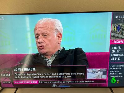

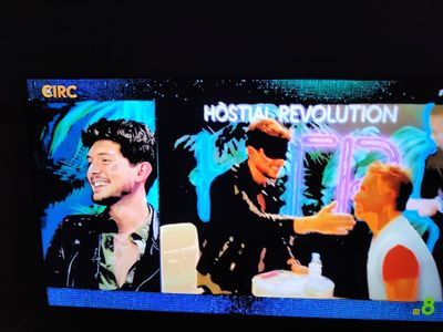

EL problema persiste. Durante el fin de semana he observado que tambien sucede viendo contenido en Youtube. En algo afecta a la TV que no es capaz de gestionar la paleta de colores. Un ejemplo viendo videos en youtube y luego volviendo al TDT.
Así luce Jordi después de ver YouTubeAsí luce Jordi después de ver YouTubeDespués de apagar la TV unos minutosDespués de apagar la TV unos minutos
Y esto es después de ver contenido en Netflix.
Después de salir de NetflixDespués de salir de NetflixSe normaliza al apagar la TV unos minutos.Se normaliza al apagar la TV unos minutos.
