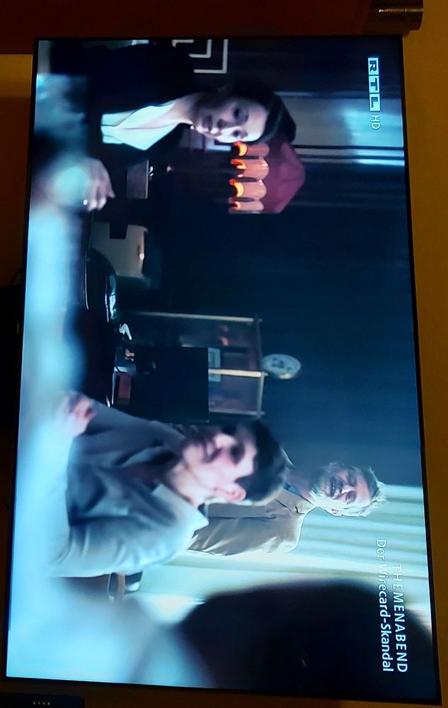

Hallo,
hier  ein paar Fotos zur Bildverzerrungen!
VG
