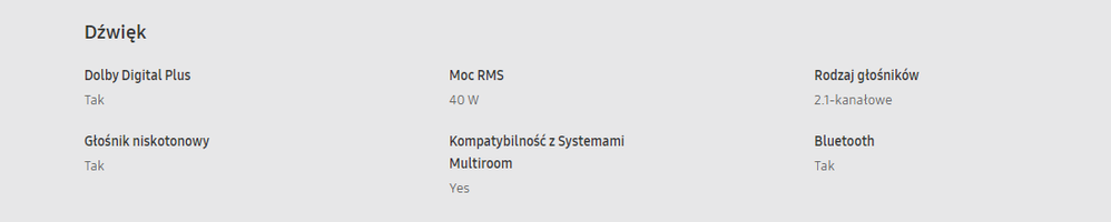

zaktualizowałem TV do najnowszej wersji i nadal jest ten sam problem. Czy ten TV w ogóle potrafi wysłać DD+ z obsługą Dolby Atmos?
Pliki testowe Dolby nagrane na pendrive również nie wysyłają dzwięku i aplituner nie potrafi ich prawidłowo zdekodować.
vdsl2
Samsung Members Star ★★
Opcje
Epmkk
Apprentice
Opcje
z treści wynikia, że wspiera. Zatem pytanie jak uzyskać dzwięk Dolby Atmos np z filmów Netflix?
