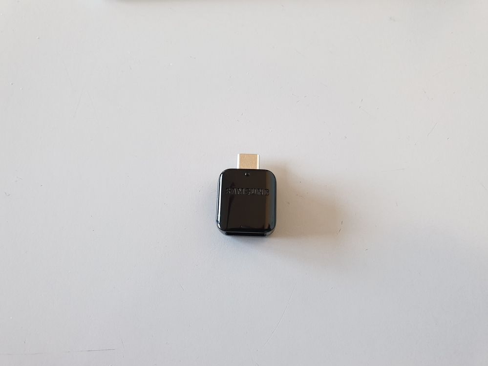

Ciao, ho provato... con quel tipo di adattatore otg + adattatore da type c a micro usb non funziona neanche a me su Note 9 entrambi gli adattatori funzionano su altri dispositivi...
Con questo che ti allego in foto funziona tutto perfettamente... e colleghi direttamente la chiavetta

Grazie, puoi darmi più informazioni sul connettore che mi hai postato in modo che lo vado a cercare?
Steve34
MegaStar
Opzioni
https://www.samsung.com/au/support/mobile-devices/what-is-an-otg-on-the-go-cable/
Se conosci qualcuno che ha un  S8,S9, Note 8 e Note9... era presente in confenzione magari riesci a provarlo rpima di acquistarlo....

Grazie Steve34, finalmente il cavetto giusto per TabS4 e cell A9.Grazie Steve34, finalmente il cavetto giusto per TabS4 e cell A9.
