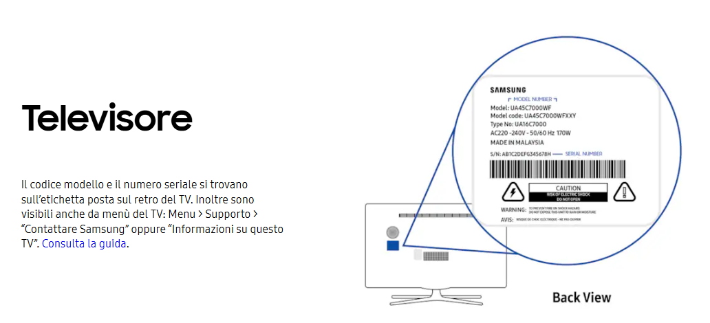

Inoltre, potresti indicarmi il codice modello del TV in tuo possesso? Potrai facilmente reperire questa informazione, seguendo le istruzioni illustrate nel seguente link:
https://www.samsung.com/it/support/come-trovare-il-codice-modello-e-il-numero-seriale-di-un-prodotto...

Per poterti fornire delle indicazioni più precise e utili, ti chiedo gentilmente di fornirmi il codice modello del Tv in tuo possesso:
Inoltre, ti chiedo di indicarmi se stai utilizzando il telecomando originale del TV.
Rimango in attesa di un tuo gentile riscontro.
