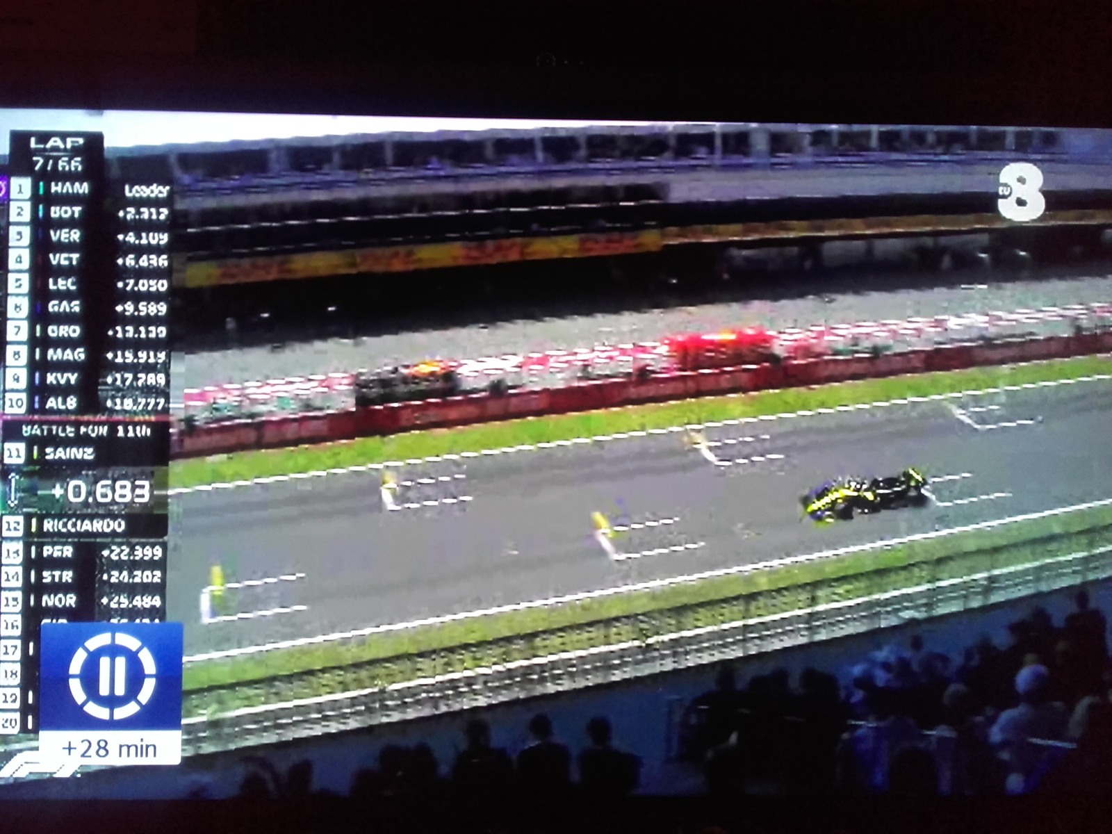

Se guardi la sovrainpressione si vede chiaramente lo sdoppiamento, per esempio nella seconda foto si vede la colonna dei nomi e dei tempi dei piloti e alla sua sinistra una copia piu' grezza dovuta allo sfarfallamento. E' un fotogramma... appare, scompare, ricompare. Se potessi allegare il video sarebbe ben evidente.
Pat3000
Explorer
Opzioni
Nella prima immagine e' la coroncina del logo ad essere sdoppiata, e alla destra si vede la sua "copia" in colore bianco piu' tenue.

@Pat3000  ha scritto:
Un fermo immagine della gara di F1 di oggi
https://www.skiforum.it/skiforum/upload/offtopic/242732-20190512211812.jpg
Notate le scritte incerte e il bordo della sovraimpressione rispetto al colore dello sfondo

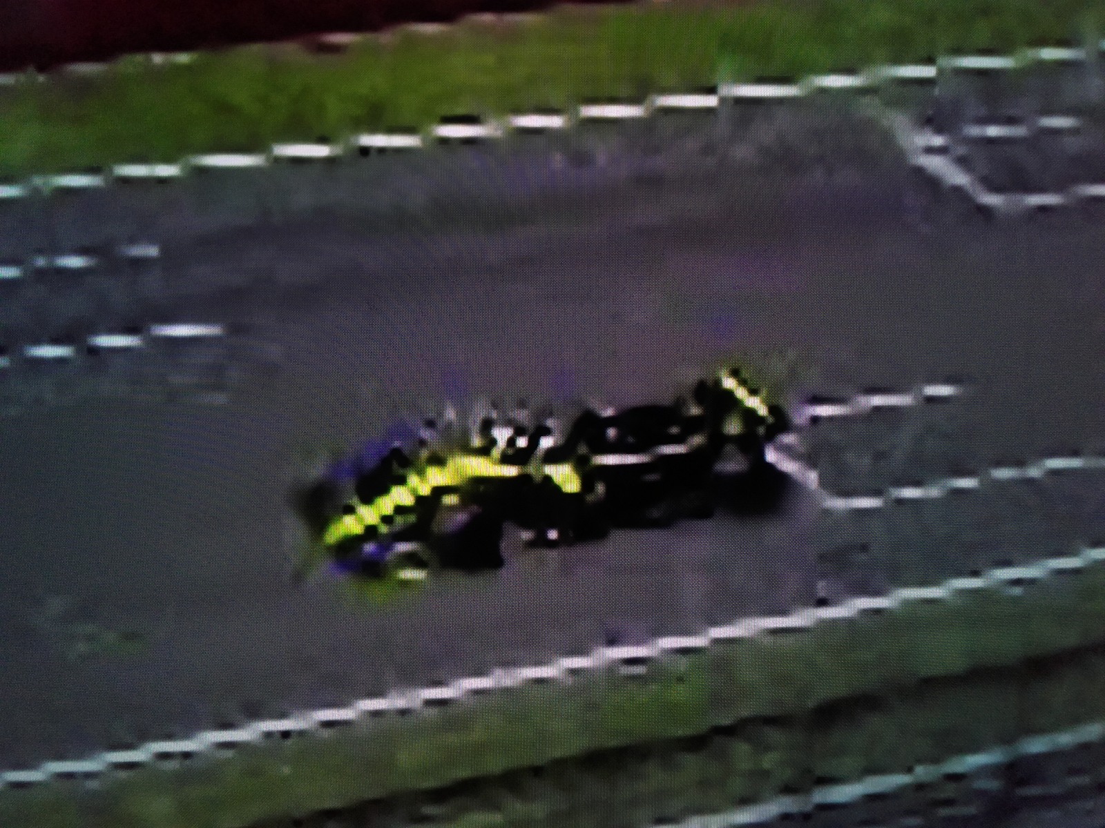

https://www.skiforum.it/skiforum/upload/offtopic/242734-20190512211905.jpg
E questa sarebbe la sagoma di una F1 reale, non di quella fatta coi Lego!

Fammi capire la TV si vede proprio come le foto o le foto sono di bassa qualità e sgranate? Se la TV si vede proprio come le foto è chiaro che c'è qualche problema. Anche il digitale terrestre che sui 4k in generale ha una qualità limitata si deve vedere comunque molto molto meglio rispetto alle foto che hai postato. Se la qualità è quella contatta l'assistenza via chat che è il modo più veloce e funzionale, oppure recati direttamente al tuo centro Samsung della tua zona.
Pat3000
Explorer
Opzioni
Quel canale si vede cosi' con la Samsung Qled, mentre si vede normalmente con un Telefunken piccolo da 200 euro se lo attacco allo stesso input. Le foto non hanno zoom ne' sgranature artificiali. Ho evitato di vedere la continuazione della gara perche' era troppo fastidiosa alla vista ...e al fegato. Non tutti i canali presentano difetti cosi' macroscopici, per fortuna, ma ho rilevato difetti gia' inviati all'assistenza tecnica on line usando praticamente tutti gli input disponibili: via sky, via antenna dig terrestre, via internet (app youtube, amazon tv Prime o redbull tv che hanno molto spesso filmati anche in hd e 4k). Una volta mi han cambiato la scheda madre ma l'effetto e' stato effimero, una seconda volta i due tecnici venuti a domicilio han detto che il televisore andava bene, che i difetti rientravano nelle "tolleranze" Samsung e che anzi il mio pannello era uno di quelli riusciti meglio... i problemi erano dipendendi secondo loro dalla qualita' della ripresa, dalla qualita' della linea internet (p.s. ho Fastweb 100mb), dalla qualita' dell'antenna, dalla qualita' del lettore di sky ... ci mancava solo che dicessero "dal tuo numero di scarpe" e le avrebbero dette tutte. Quindi dovevo solo trovare nei menù le impostazioni giuste.
Non son riuscito a far vedere loro difetti cosi' macroscopici e quel giorno avevo mia figlia in ospedale e altro a cui pensare, quindi ho dedicato loro meno tempo di quello che avrei potuto. Comunque le immagini a scatti (prova quattroruote tv in hd via youtube) e gli sfarfallii (parti in movimento veloce che sembrano vibrare) li han visti anche loro... ma li han ritenuti trascurabili e non degni di assistenza in garanzia.
