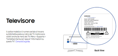

Ciao,
@Luca10S, al fine di fornirti delle indicazioni più precise e utili, ti chiedo gentilmente di fornirci il codice modello del TV in tuo possesso:
Rimango in attesa di un tuo gentile riscontro.

ue55mu7000
